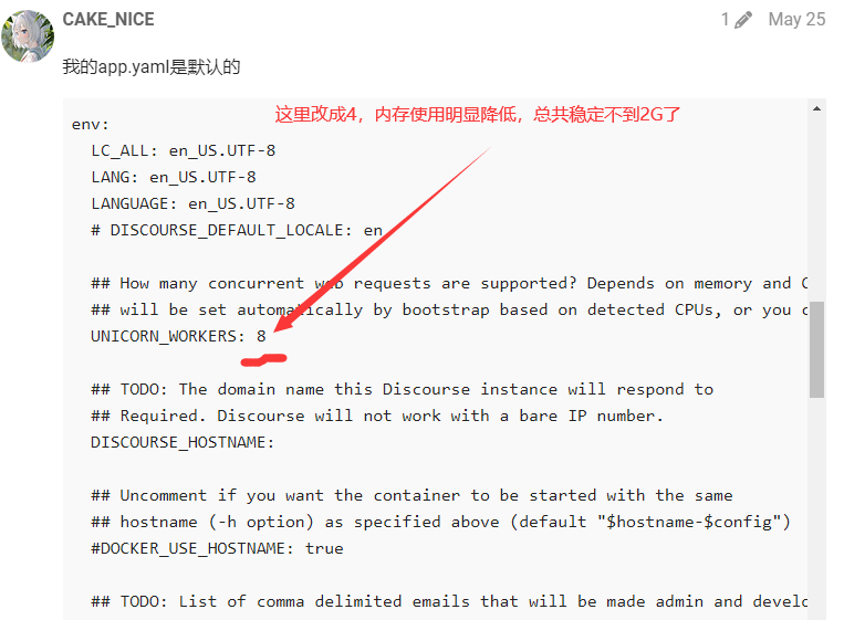

这个图片上,你的 Unicorn 启了 7 个。
我们的 Unicorn 只启动了 2 个,你比我们多了 5 个。
平均一个 Unicorn 在 400MB 左右,7 个 再加上其他一些乱七八糟的,差不多已经 3GB 左右了。
回答9:
正常你服务器运行需要 500MB,然后你启了 7 个 unicorns,乱七八糟加起来也差不多 3.x GB 了。
如果你的 app.yml 没有修改的话,unicorns 应该默认是启 2 个。
但容器认为系统有多余资源可以用的话,貌似是会自动添加 unicorns。
这一行,你的 UNICORN_WORKS ,参数是配的 8。
难怪你的服务器会启动到 7。
把这行参数改成 2,然后重构 Discourse。
我觉得为了保证其他进程可用,你的的服务器应该可以设置到 4。

Unicorn 是Ruby Web 应用中的一款应用服务器 ,提供两个功能:
为Rack 应用(使用Ruby 编程语言开发的Web 服务器和Web 应用程序之间的模块化接口)提供HTTP 服务能力 为Web 应用实现高并发能力。
Unicorn 的数量大小决定了内存的消耗。
对于高性能服务器,上面的参数决定了可以占用多少内存。
配置文件是 Discourse 根据你的机器性能在按照的时候算出来可以最多分配到多少 Unicorn。
Unicorn 数量越多,并行处理能力越强,但占用内存和 CPU 就越多。
上面的数字决定了 Discourse 运行时候可以启用 Unicorn 数量的上限,不管怎么样都不会超过这个数字。但是如果机器性能不够,那就有可能会低于这个数字。
所以你的上限是 8,但实际上只启动到 7,机器就不行了。
为什么会这样
具体原因不非常清楚为什么会这样。
我的感觉就是机器数据和实际运行能力上出现了虚标。
因为计算是按照机器处理能力参数进行计算的,比如说内存多大,CPU 性能多少,具体怎么算我也不太清楚。
算出来的时候 Discourse 觉得你的机器可以配置到 8,但实际上能到 7 已经是极限了。
我的机器也是 4G 的内存,算出来也只能建议配置到 2 个Unicorn。所以建议你还是把这个参数改低到 3 左右的样子。
回答11:
这个参数是非常影响机器性能的。
一般 4G 的机器,给到 2 到 3 就够用了,等不够用的时候换机器再调。
